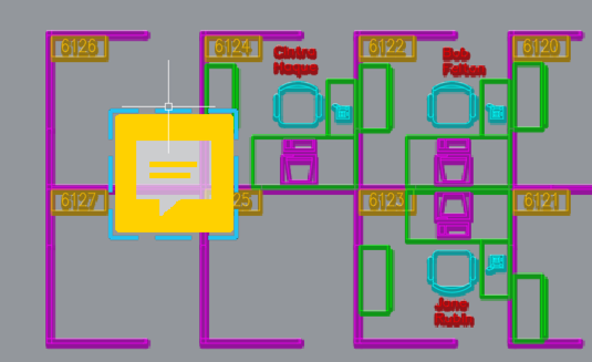

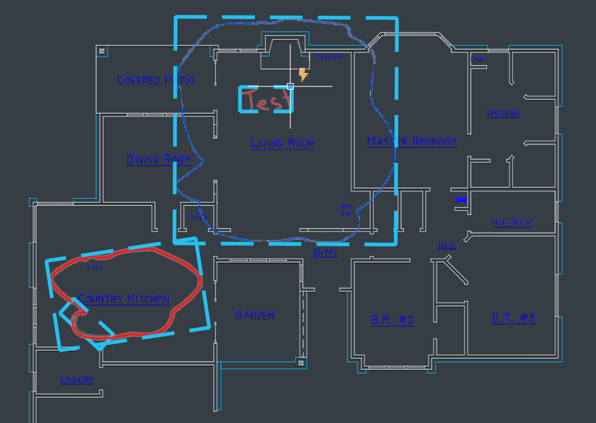

マークアップ アシストは、マークアップを文字、引出線、および雲マークとして自動的に識別します。識別されたマークアップをクリックして、マルチ テキスト、マルチ引出線、または雲マーク オブジェクトとして挿入することができます。挿入する前に文字を編集したり、文字をクリップボードにコピーすることを選択したりできます。

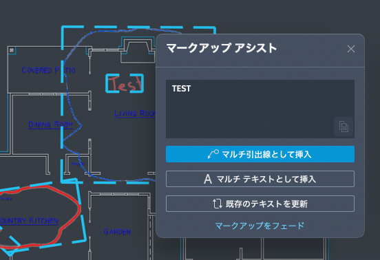

  2. 識別されたマークアップの境界をクリックします。
  3. 識別されたマークアップが文字の場合は、オブジェクトをマルチ テキストまたはマルチ引出線として挿入するか、文字列を使用して既存の文字を更新するかを選択します。文字は、挿入前に編集することができます。
    オブジェクトを挿入すると、そのオブジェクトがジオメトリとして図面に追加されます。

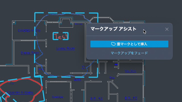

  5. マークアップ オブジェクトが雲マークとして識別された場合は、雲マークとして挿入することができます。

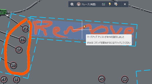

マークアップ上の命令文字
マークアップ アシストは、マークアップ文字内の "MOVE"、"COPY"、"DELETE" などのコマンドにリンクされた特定の命令を検出します。マークアップ アシストが命令を識別した場合、その命令をクリックして関連するコマンドを開始することができます。
