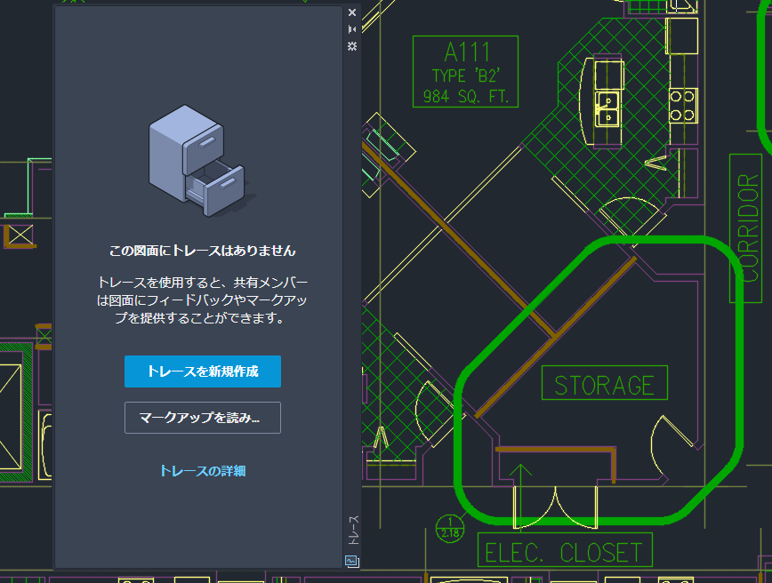

  1. トレースを作成するか、既存のトレースを開きます。AutoCAD デスクトップ(Windows または Mac)、AutoCAD Web、AutoCAD モバイルでトレースを作成できます。

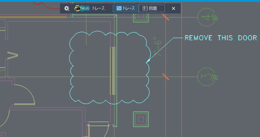

  2. マークアップまたは追加のデザインの詳細をトレースに追加します。
  3. 図面を保存し、同僚または共同作業者と共有します。
同僚が AutoCAD デスクトップ(Windows または Mac)で図面を開くと、新しいトレースがあれば通知されます。受信者は、トレースを開いて追加された内容を確認し、含まれているフィードバックについて判断することができます。

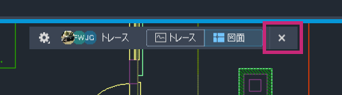

AutoCAD のデスクトップ バージョン(Windows または Mac)、Web バージョン、モバイル バージョンのいずれを使用しているかに応じて、機能は若干異なります。トレースは、デスクトップ、Web、またはモバイル アプリで表示できますが、トレースを作成または編集できるのは、Web およびモバイルを使用している場合のみです。
