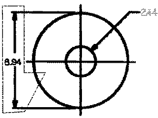

接続ポリゴン交差
拡張モノクロ領域オブジェクト用の選択方法。この方法は、ポリゴン内、ポリゴン交差、またはポリゴン境界と交差している図形に接続している、すべてのラスター図形を選択します。次の例では、ポリゴン境界に交差している図形に接続していない唯一の図形であるため、右上に表示されている文字は選択されていないことに着目してください。
接続ポリゴン交差

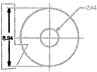

接続交差窓
拡張モノクロ領域オブジェクト用の選択方法。この方法は、窓の中、交差窓、または窓境界と交差している図形に接続している、すべてのラスター図形を選択します。次の例では、窓境界に交差している図形に接続していない唯一の図形であるため、右上に表示されている文字は選択されていないことに着目してください。
接続交差窓

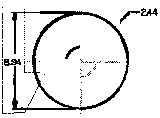

接続図形
1.選択されている、または参照されている図形に接続している図形。
2.拡張モノクロ領域オブジェクト用の選択方法。この方法は、指定した図形、およびその図形に接続している他のすべての図形を選択します。次の例では、右上の矢印点のシングル クリックによって、どの図形とも接続していない 2 つの文字オブジェクトを除いた、接続されている構造全体が選択されることに着目してください。
接続図形

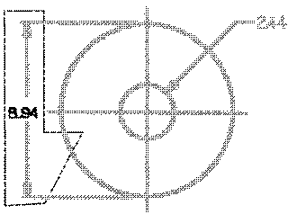

接続フェンス
拡張モノクロ領域オブジェクト用の選択方法。この方法は、ユーザが描いた選択線(フェンス)に交差している図形に接続しているすべてのラスター図形を選択します。フェンスに交差しているのではなく、フェンスが取り囲んでいる図形は選択されません。次の例では、フェンスに交差していない、およびフェンスに交差しているどの図形にも接続していないという理由で、2 つの文字境界は選択されません。
接続フェンス

スマート交差ポリゴン
拡張モノクロ領域オブジェクト用の選択方法。この方法は、描画したポリゴン内またはポリゴンに交差しているすべてのラスター図形を選択します。図形の一部がポリゴン境界と交差していれば、図形全体が選択されます。次の例では、ポリゴン境界と交差しているため、水平方向の線と円が選択されていることに着目してください。
スマート交差ポリゴン
スマート交差窓
拡張モノクロ領域オブジェクト用の選択方法。この方法は、描画した長方形の窓内にある、またはこの窓に交差しているすべてのラスター図形を選択します。図形の一部が窓境界と交差していれば、図形全体が選択されます。次の例では、窓境界と交差している 2 つの水平方向の線分が選択されていることに着目してください。
スマート交差窓
スマート フェンス
拡張モノクロ領域オブジェクト用の選択方法。この方法は、ユーザーが描画した選択ポリライン(フェンス)と接するすべてのラスター図形を選択します。フェンスで囲まれていてもフェンスに接していない図形は選択されません。次の例では、文字「8.94」はフェンスと接していないため選択されません。
スマート フェンス
スマート窓
拡張モノクロ領域オブジェクト用の選択方法。この方法は、長方形の窓の中に完全に入っているラスター図形のみを選択します。次の例では、窓の中にある矢印および数値が選択されますが、窓境界に交差している水平線は選択されません。
スマート窓
スマート ポリゴン窓
拡張モノクロ領域オブジェクト用の選択方法。この方法は、描画したポリゴンの中に完全に入っているラスター図形のみを選択します。次の例では、円および水平線は、ポリゴン境界に交差しているため選択されません。
スマート ポリゴン窓
