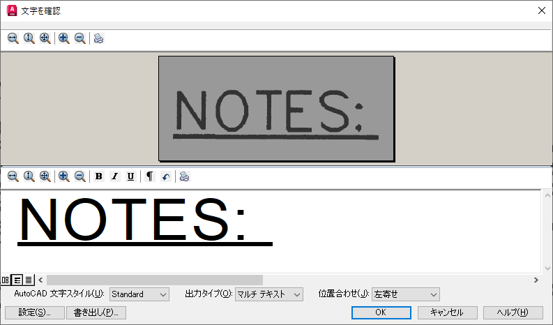

  12. 「NOTES」という文字の左上コーナーをクリックし、[Enter]を押して角度を 0 に設定します。次に右下コーナーをクリックして、文字の周りに長方形を描きます。
    [文字を確認]ウィンドウで、[表示]ペイン(上側のペイン)と[編集]ペイン(下側のペイン)の両方に NOTES: という文字が表示されます。NOTES: の文字に下線が付いていない場合は、その文字をクリック アンド ドラッグして選択し、編集パネルのツールバーの下線書式オプションをクリックします。認識エンジンによって不要な文字が挿入された場合は、[編集]ペインで削除します。
