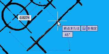

ダイナミック入力はベクトル化の際にプロンプトを表示する
ダイナミック入力は、便利な場所でプロンプトを表示します。図では、カーソルを移動するときに、線分の長さと角度を表示するプロンプトの例を示しています。さらに、線分の長さの数値を入力することもできます。
