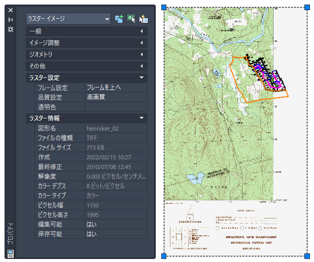

  1. ..\Program Files\Autodesk\ApplicationPlugins\RasterDesign2026.Bundle\Contents\Tutorials¥Tutorial5 フォルダの図面ファイル Map_08.dwg を開きます。
  2. 地形図のイメージ フレームを選択します。
  3. 右クリックし、[オブジェクト プロパティ管理]を選択します。[プロパティ]パレットが表示されます。
    [プロパティ] パレットには、長いプロパティのリストが含まれています。垂直スライダを使用して上下にスクロールします。
    イメージの背景の透過性プロパティを指定する
  4. [その他][背景の透過性]をクリックして、値を[はい]に変更します。
  5. [ラスター設定]で、[透明色]をクリックし、次にピック ボタン[...]をクリックして、[透明色]ダイアログ ボックスを表示します。
  6. [選択]をクリックし、地形図イメージの白い輪郭領域内の任意の場所をクリックし、[OK]をクリックします。
    白い輪郭に加え、地図内の白い領域すべてが透明になっていることに注目してください。
  7. [プロパティ]パレットを閉じます。
