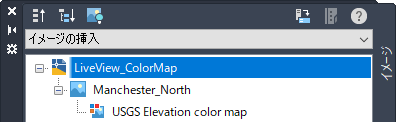

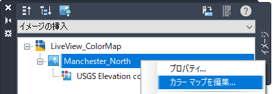

3
[イメージの挿入]表示で、LiveView_ColorMap ノードを展開してイメージ名を右クリックし、[カラー マップを編集]を選択します。

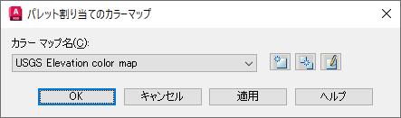

4
[パレット割り当てのカラー マップ]ダイアログ ボックスで、 をクリックしてカラー マップを編集します。

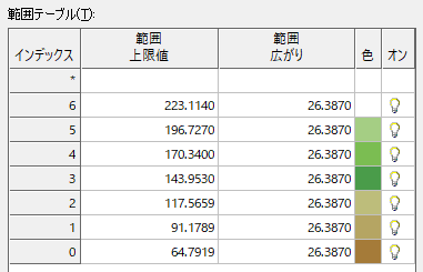

5
[パレットのカラー マップ定義]ダイアログ ボックスの[範囲テーブル]で、マップの各カラーが 26.387 m の高度範囲を表していることに注意してください。

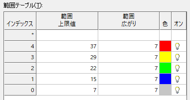

6
[パレット割り当てのカラー マップ]ダイアログ ボックスで、ドロップダウン リストから[Slope Color Map]を選択し、[適用]をクリックします。
これにより、マップ上のカラーが地形の勾配値の範囲を表します。
7 をクリックして、このカラー マップの[範囲テーブル]を表示します。各カラーが 7 度の勾配範囲を表していることに注意してください。
