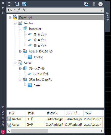

[イメージ管理]ツールスペースには 2 つの表示があり、イメージ挿入およびイメージ データの属性を個別にコントロールすることができます。それぞれの表示で、オブジェクトを選択して右クリックしそのプロパティを検証し、各種の編集タスクを選択することができます。
[イメージの挿入]ビューは、表示のために用意されています。イメージの挿入およびそのカラー マップの管理に最適です。図面に複数のイメージ挿入がある場合、[イメージ管理]によって挿入に番号が付けられます。たとえば、図面内に cadplot.tif の挿入が 2 つ存在していると、リストには cadplot と cadplot:1 が表示されます。
[イメージ データ]ビューは、図に示すようにデータ用に用意されています。ここでは、2 つのイメージ データ定義(Airport と Contour)と、それに従属するバンド グループ(True Color とモノクロ)とカラー マップ(RGB と BIN)が左側に表示されています。イメージ挿入はカラー マップへの従属として表示されます。この例では、各挿入は親データ定義と同じ名前を使用しています。この表示は、新しい挿入の作成およびイメージ データでの作業に最適です。図面に複数の Tractor イメージが挿入されている場合、このツリー表示の Tractor ブランチには、各イメージの独立したカラー マップと挿入オブジェクトが表示されることになります。[イメージ管理]ツールスペースの最初にリストされるイメージは、最前面に表示されます。最後にリストされるイメージは、他のすべてのイメージの下に位置します。この順序を変更するには、イメージ名をリスト内で上または下にドラッグします。
