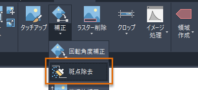

3 | リボンの[ラスター ツール]タブ ![]() ![]() ![]() [Enter]を押して、イメージ全体を処理します。 |
