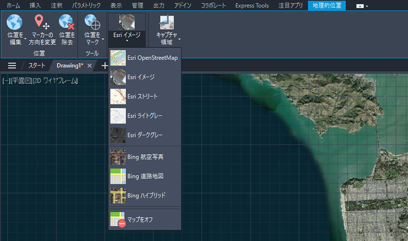

図面ファイルに地理的位置情報を割り当てるために使用できる、5 つの新しい Esri Map が追加されました。
追加された 5 つの Esri Map を使用して、図面ファイルに地理的位置情報を割り当てることができるようになりました。

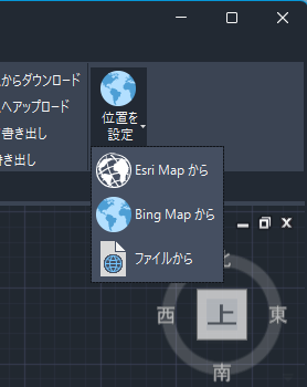

開くには、[挿入]タブ > [位置]パネル > [位置を設定] > [Esri Map から] の順にクリックします。
または、コマンド ウィンドウで GEOGRAPHICLOCATION[地理的位置]と入力してマップを選択します。
5 つの新しい Esri ベースマップ スタイルから選択できるようになりました。
