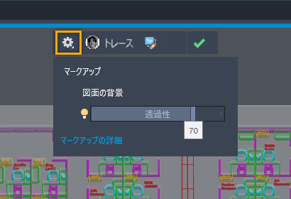

読み込まれたマークアップを表示するときに、背景の透過性を変更して、読み込まれたマークアップの表示/非表示を調整することができます。

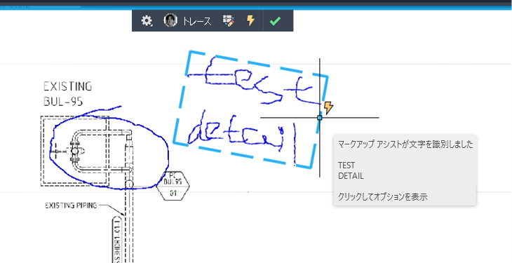

マークアップ アシスト
マークアップ アシストは、マークアップを文字、引出線、および雲マークとして自動的に識別します。識別されたマークアップをクリックして、マルチ テキスト、マルチ引出線、または雲マーク オブジェクトとして挿入することができます。挿入する前に文字を編集したり、文字をクリップボードにコピーすることを選択したりできます。

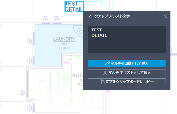

マークアップ アシストを使用するには
  1. マークアップを読み込んだ後、トレースを開いた状態で、TRACEBACK と MARKUPASSISTMODE をオンにします。
  2. 識別されたマークアップをクリックします。
  3. 識別されたマークアップが文字の場合は、オブジェクトをマルチ テキストとして挿入するか、マルチ引出線として挿入するか、文字をクリップボードにコピーするかを選択します。文字は、挿入前に編集することができます。
    オブジェクトを挿入すると、そのオブジェクトがジオメトリとして図面に追加されます。
  4. マークアップ オブジェクトが雲マークとして識別された場合は、雲マークとして挿入することができます。
