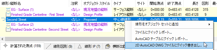

[2D AutoCAD DWG にクイック書き出し]オプションを使用するには、Project Explorer ウィンドウの任意のオブジェクト リスト ペインから 1 つまたは複数のオブジェクトを選択し、右クリック メニューから[2D AutoCAD DWG にクイック書き出し]オプションを選択します。

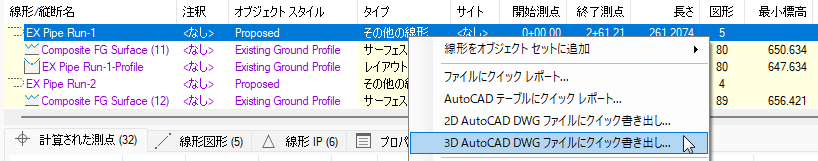

同様に、3D AutoCAD DWG を書き出すこともできます。Project Explorer ウィンドウの任意のオブジェクト リスト ペインから 1 つまたは複数のオブジェクトを選択し、右クリック メニューから[23 AutoCAD DWG へのクイック書き出し]オプションを選択します。
