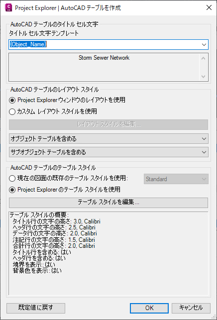

[AutoCAD テーブルを作成]ウィンドウ

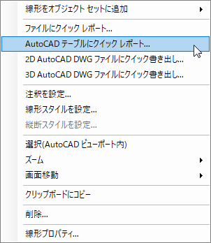

[AutoCAD テーブルを作成]ウィンドウを開くには、Project Explorer ウィンドウの任意のオブジェクト リスト ペインから 1 つまたは複数のオブジェクトを選択し、右クリック メニューから[AutoCAD テーブルにクイック レポート]のオプションの 1 つを選択します。

AutoCAD テーブルのタイトル セル文字
AutoCAD テーブルのタイトル セルのテキストは、入力するか、標準変数のリストから生成するか、または 2 つの方法の組み合わせを使用して作成することができます。変数のドロップダウン リストを使用すると、選択したオブジェクト名、現在の図面名、現在の日付、ユーザ名、コンピュータ名、AutoCAD または Project Explorer のバージョンなどの変数のリストから、タイトル セルのテキストの全体または一部を生成できます。
[タイトル セル テンプレート]フィールドに変数または変数の組み合わせを入力すると、その下のフィールドに結果のタイトル セルのテキストのプレビューが表示されます。
AutoCAD テーブルのレイアウト スタイル
AutoCAD テーブルのレイアウト スタイルは、次の 2 つの方法のいずれかで指定できます。
  • 現在 Project Explorer ウィンドウに適用されているレイアウト スタイルを使用する。この場合、テーブルに書き込まれるコンテンツのレイアウトと形式は、Project Explorer ウィンドウで現在使用されているレイアウト オプションによって異なります。
  • テーブル専用のレイアウト スタイルを定義するか、保存されているレイアウト スタイル定義をファイルからロードする。
[レイアウト スタイルを編集]ボタンを押して、AutoCAD テーブルのレイアウト、形式、ヘッダ名、およびデータ列と値の表示/非表示を定義します。[レイアウト オプション]ウィンドウが開き、レイアウト スタイルを指定します。
[オブジェクト テーブルを使用]/[サブオブジェクト テーブルを使用]
[AutoCAD テーブルを作成]オプションを使用すると、既定では少なくとも 2 つのテーブルが生成されます。
  • オブジェクト テーブル: 線形、コリドー、区画、パイプ ネットワークなどのオブジェクトのパラメータが含まれているテーブルです。使用するには、ドロップダウン オプションの[オブジェクト テーブルを含める]を選択します。
  • サブオブジェクト テーブル: 線形の測点または図形、コリドー計画線とポイント、区画セグメント、パイプ ネットワークの構造物とパイプなどのサブオブジェクト レベルのパラメータが含まれているテーブルです。使用するには、ドロップダウン オプションの[サブオブジェクト テーブルを含める]を選択します。
これらのオプションを使用して、オブジェクト テーブルまたはサブオブジェクト テーブルの作成を省略することができます。これは、(サブオブジェクト テーブルに表示される)構造物のリストが含まれている AutoCAD テーブルを作成するが、(オブジェクト テーブルに表示される)パイプ ネットワークの詳細は表示する必要がない場合などに便利です。[転置オブジェクト テーブルを含める]をオンにすると、生成された AutoCAD テーブル内でベース オブジェクト テーブルのデータ列を行として書式設定できます。
AutoCAD テーブルのテーブル スタイル
AutoCAD テーブルのテーブル スタイルは、次の 2 つの方法のいずれかで指定できます。
  • 示されているテーブル スタイルのドロップダウン リストを使用して、現在の図面から既存の AutoCAD テーブル スタイルを選択する。
  • [テーブル スタイルを編集]ボタンをクリックして、Project Explorer テーブル スタイルから新しい AutoCAD テーブル スタイルを定義する。テーブル スタイルを使用すると、各テーブルの罫線の色、フォントのサイズと種類、セルの余白、および一般的な表示スタイルが定義されます。[テーブル オプション]ウィンドウが開き、テーブル スタイルを指定できます。
既定値に戻す
[AutoCAD テーブルを作成]ウィンドウの設定は、ウィンドウの左下隅にある[既定値に戻す]ボタンをクリックすることで、いつでも既定値にリセットできます。

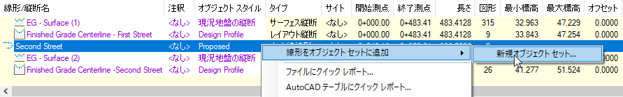

1 つまたは複数の AutoCAD テーブルを生成する新しいオブジェクト セットを作成するには、Project Explorer ウィンドウの任意のオブジェクト リスト ペインから 1 つまたは複数のオブジェクトを選択し、右クリック メニューから[オブジェクト セットに追加] [新規オブジェクト セット]を選択します。
[オブジェクト セットを作成]ウィンドウで、レイアウト スタイルとテーブル スタイルを選択し、生成するテーブルの挿入ポイントを設定します。最後に、テーブルを手動で更新するか、動的に更新するかを選択します。次に、Project Explorer ウィンドウ内の[オブジェクト セット]タブにある[アクションを実行]ボタンをクリックすることで、テーブルを生成できます。
