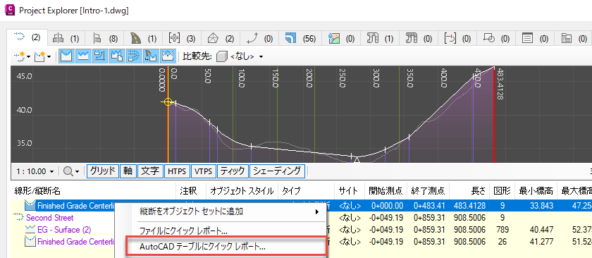

Project Explorer ウィンドウに表示されている任意の項目を右クリックすると、AutoCAD テーブル作成のオプションにアクセスできます。まず、最初の AutoCAD テーブルに線形/縦断レポートを配置します。
  1. Civil 3D のリボンから[アドイン]タブを選択し、Project Explorer ウィンドウを開きます。
  2. Project Explorer ウィンドウの[線形]タブから、線形 Second Street を見つけ、関連付けられている縦断、Finished Grade Centerline - Second Street Design を右クリックします。
  3. [計算された測点] サブオブジェクト タブが選択されていることを確認し、選択した縦断を右クリックして、右クリック メニューから [AutoCAD テーブルにクイック レポート(計算された測点)] を選択します。

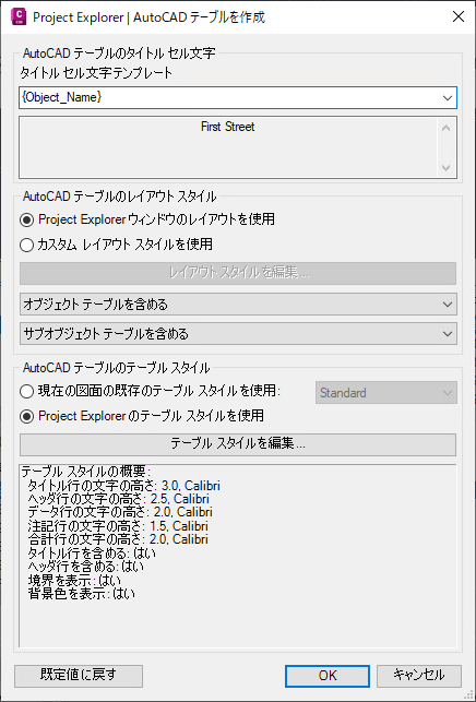

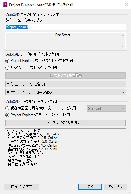

[AutoCAD テーブルを作成] ダイアログ ボックスが開きます。
AutoCAD テーブルを設定する
AutoCAD テーブルを生成するには、レイアウト スタイルとテーブル スタイルを使用して、テーブルのコンテンツ、レイアウト、およびスタイルを設定する必要があります。
レイアウト スタイルでは、AutoCAD テーブル内のデータのすべての列のヘッダ、表示/非表示、および順序を定義します。数値の単位もレイアウト スタイルからコントロールすることができます。
テーブル スタイルでは、生成されるテーブルの線の色、文字のサイズと色、フォント、セルの余白を定義します。
レイアウト スタイルとテーブル スタイルはいつでも保存および取得できますが、このチュートリアルでは要件を手動で定義します。
レイアウト スタイルのオプション
[レイアウト スタイル]設定を[カスタム レイアウト スタイルを使用]に変更し、 [レイアウト スタイルを編集] ボタンをクリックします。
[レイアウト オプション]ダイアログ ボックスが開きます。

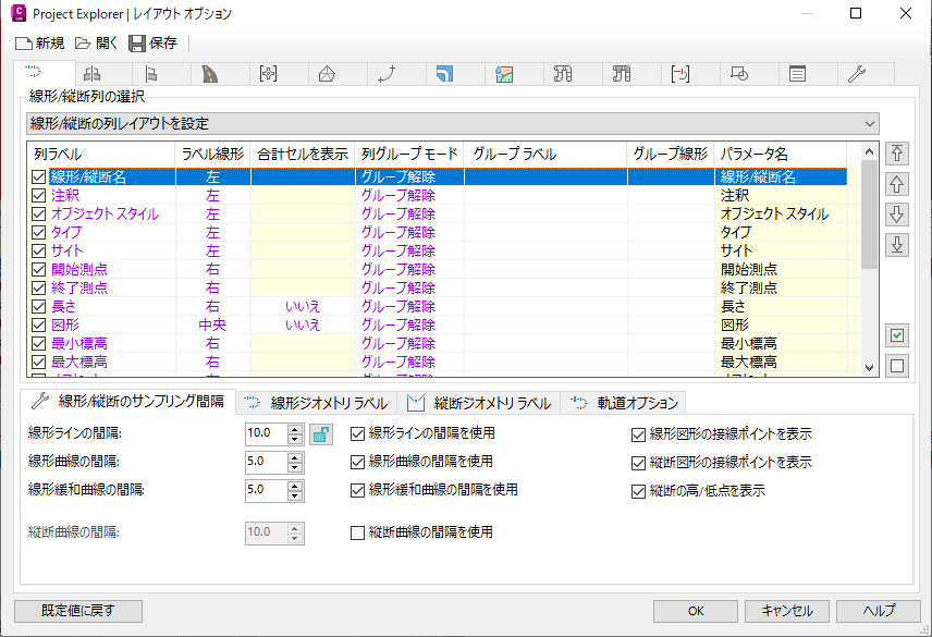

  1. [レイアウト オプション]ダイアログ ボックスの [線形] タブで、 [線形/縦断の列レイアウトを設定] が選択されていることを確認します。
  2. リスト ビューで、 [線形/縦断名]、[タイプ]、[オブジェクト スタイル]、[サイト]、[開始測点]、[終了測点]、[長さ] の列のみが選択されていることを確認します。
  3. この時点で、組織の標準に合わせて、選択した列の名前を変更したり、列の順序を変更することができます。列の名前を変更するには、目的のラベルをダブルクリックするか、右クリックして右クリック メニューから [名前変更] を選択します。
  4. [線形]タブのドロップダウン リストを [線形/縦断で計算された測点の列レイアウトを設定] に変更します。
  5. リスト ビューで、 [ポイント インデックス]、[測点]、[東座標]、[北座標]、[標高]、[方位]、[線形半径]、[図形タイプ]、[グラデーション]、[縦断半径]、[縦断図形] の列のみがオンになっていることを確認します。必要に応じて、選択した列の名前を変更し、順序を変更します。
  6. [線形/縦断のサンプリング間隔] コントロールから、線分、曲線、および緩和曲線の目的の間隔を設定します。ここで適用された変更は、テーブルのコンテンツにのみ影響します。

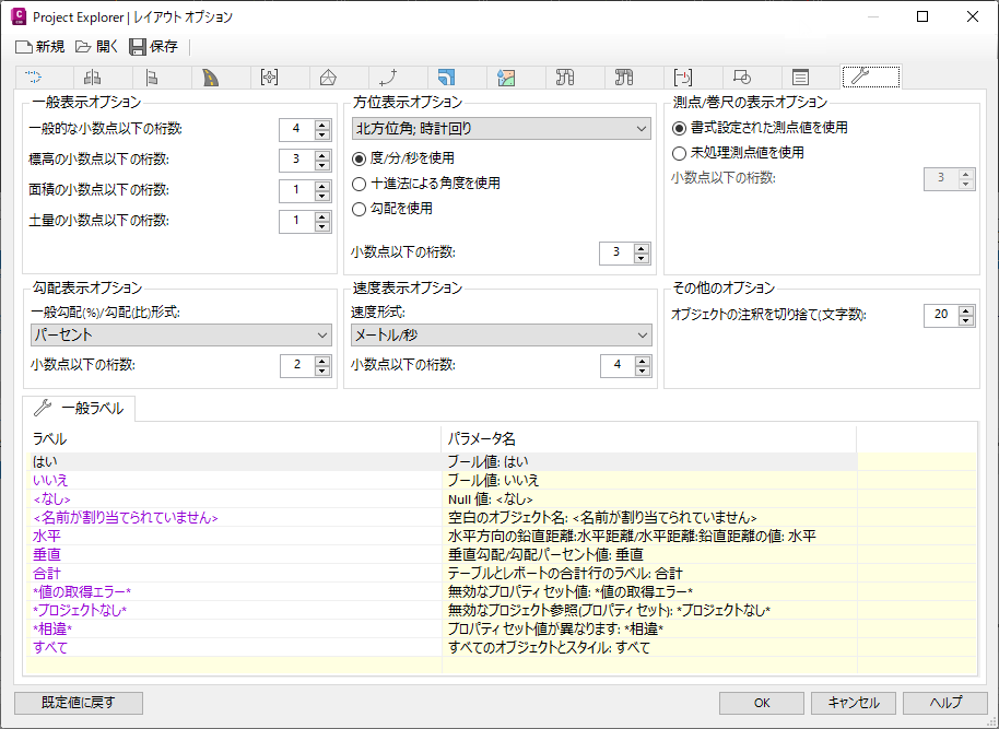

  7. [一般] タブを選択し、オプションを確認して、角度/方位、測点、標高、勾配などの数値の形式を設定します。この場合も、ここで適用された変更は、テーブルのコンテンツにのみ影響します。
[OK] をクリックして[レイアウト オプション]ダイアログ ボックスを閉じ、[AutoCAD テーブルを作成]ダイアログに戻ります。次に、テーブルのスタイルを指定します。
テーブル スタイルのオプション

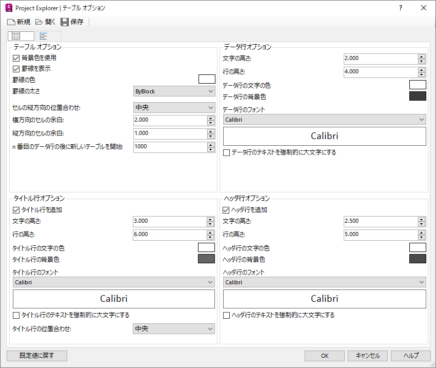

[AutoCAD テーブルを作成]ダイアログ ボックスで、 [Project Explorer テーブル スタイルを使用] オプションが選択されていることを確認し、 [テーブル スタイルを編集] ボタンをクリックします。[テーブル オプション]ダイアログ ボックスが開きます。このダイアログ ボックスでは、テーブルの外観を定義できます。
テーブルの境界の色を[緑]に設定し、必要に応じてテーブル スタイルの他のパラメータを修正します。
[OK] をクリックして[テーブル オプション]ダイアログ ボックスを閉じ、[AutoCAD テーブルを作成]ダイアログ ボックスに戻ります。

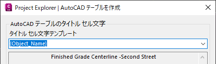

タイトル セルのテキスト
AutoCAD テーブルのタイトル行は、作成処理中に一連の動的変数から派生するか、またはこのダイアログ ボックスで固定ファイル名を指定することができます。既定では、選択したオブジェクト名がタイトル行に表示されます。
テーブルを生成する
これで、AutoCAD でテーブルを作成できるようになりました。
[AutoCAD テーブルを作成]ダイアログで[OK]ボタンをクリックし、AutoCAD ビューポートで挿入ポイントを選択します。テーブルが作成されます。
AutoCAD テーブルを設定する
レイアウト スタイルとテーブル スタイルを使用して、テーブルのコンテンツ、レイアウト、およびスタイルを設定します。
[レイアウト スタイル]設定を [カスタム レイアウト スタイルを使用] に変更し、 [レイアウト スタイルを編集] ボタンを押します。[レイアウト オプション]ダイアログが表示されます。
