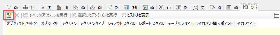

  1. Civil 3D のリボンから[アドイン]タブを選択し、[Project Explorer を起動]をクリックして Project Explorer ウィンドウを開きます。
  2. Project Explorer ウィンドウで[オブジェクト セット]タブを選択し、ツールバーにある[新規オブジェクト セット]ボタンをクリックして、現在の図面で最初のオブジェクト セットの作成を開始します。

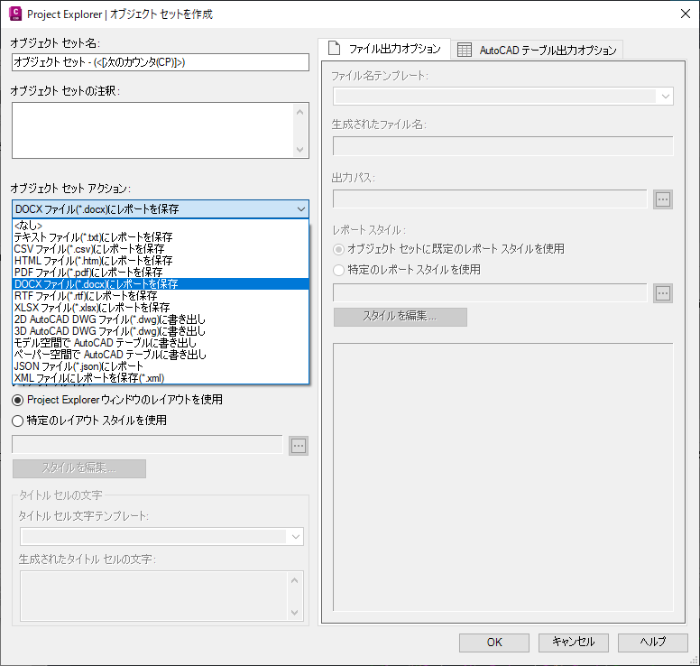

オブジェクト セットを設定する
レポートを生成するオブジェクト セットを定義するには、レポートのファイル名、ファイル タイプ、および出力パスを作成し、レイアウト スタイルとレポート スタイルを使用してレポートの内容とレイアウトを設定する必要があります。

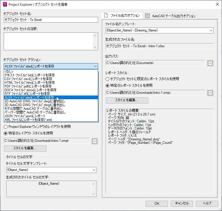

  1. [アクション]ドロップダウン リストから[DOCX ファイルにレポートを保存]を選択します。
    出力レポート ファイルのファイル名は、一連の動的変数から派生するか、またはこのダイアログで固定ファイル名を指定することができます。この場合は、既定のオプションを使用するため、出力されるファイル名はオブジェクト セット名と図面名の組み合わせで構成されます。
  2. 必要に応じて、目的の出力パスを設定します。
  3. [レイアウト スタイル]設定を[特定のレイアウト スタイルを使用]に変更し、[編集]ボタンをクリックしてこのレポートのレイアウトの定義を開始します。

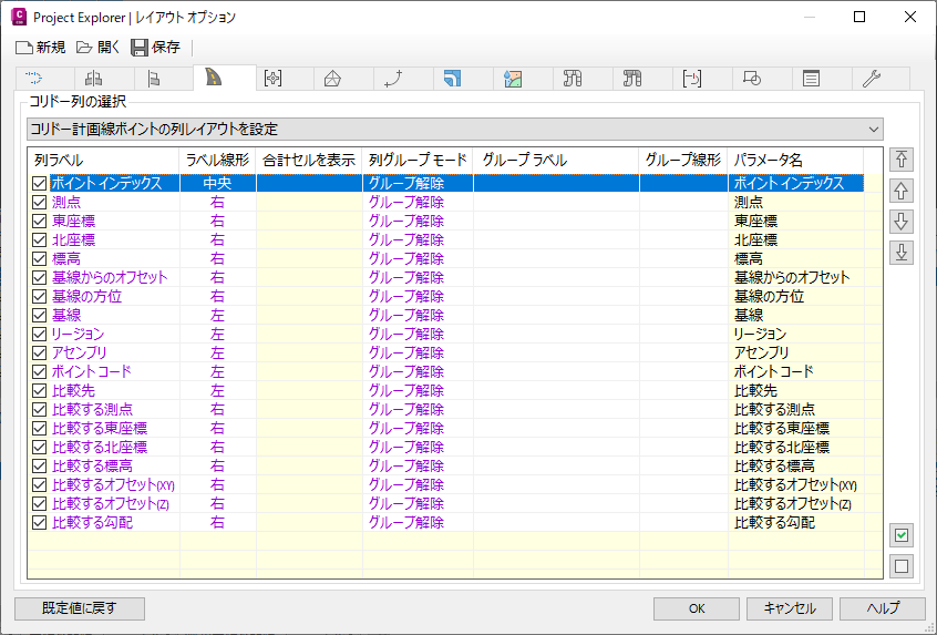

  1. [レイアウト オプション]ダイアログ ボックスの[コリドー]タブで、[コリドー計画線ポイントの列レイアウトを設定]が選択されていることを確認します。
  2. リスト ビューで、次の列のラベルをクリアします。
    • [点]
    • [リージョン]
    • [アセンブリ]

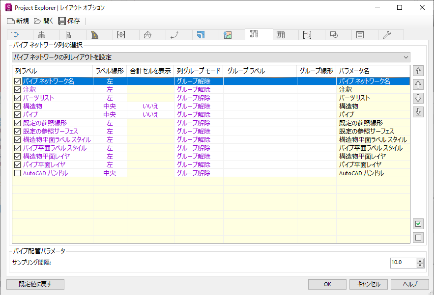

  3. [レイアウト オプション]ダイアログ ボックスの[パイプ ネットワーク]タブで、[パイプ ネットワークの列レイアウトを設定]が選択されていることを確認します。
  4. リスト ビューで、次の列のラベルをクリアします。
    • [構造物平面ラベル スタイル]
    • [パイプ平面ラベル スタイル]
    • [構造物平面レイヤ]
    • [パイプ平面レイヤ]

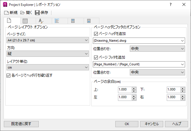

  1. [オブジェクト セットを作成]ダイアログの[レポート スタイル]セクションで、[編集]ボタンを押します。
  2. [レポート オプション]ダイアログが表示されます。
  3. [ページ オプション]タブで、ページ サイズを[A4]に、ページ方向を[縦]に設定します。

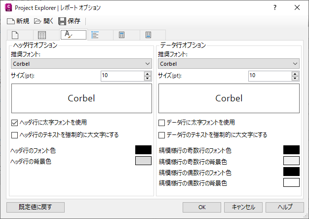

  4. [フォント オプション]タブで、推奨フォントを[Corbel]に、フォント サイズを 10pt に設定します。
  5. これらの設定をレポート スタイルに保存し、作成されたファイルをこのオブジェクト セットに関連付けます。[保存]ボタンをクリックし、レポート スタイルを任意のパスとファイル名で保存します。

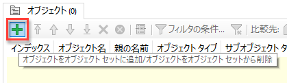

[オブジェクト セット]タブからコリドーを追加するには
  1. メインの Project Explorer ウィンドウの [オブジェクト セット] タブで、 [オブジェクトをオブジェクト セットに追加/オブジェクトをオブジェクト セットから削除] ボタンをクリックします。
  2. 結果のダイアログの[コリドー]タブで、First Street コリドーを選択し、[OK]をクリックします。
    メインの Project Explorer ウィンドウに戻ると、First Street がオブジェクト セットに追加されていることがわかります。

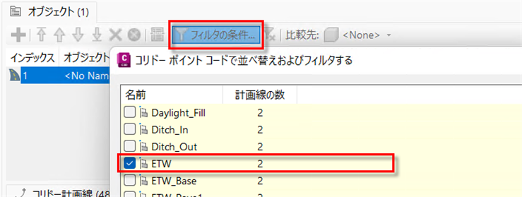

  3. 必要に応じて、ポイント コード フィルタを追加して、レポートに含めるコリドー計画線を指定できます。[フィルタを追加/編集]ボタンをクリックして、[コンテンツの並べ替えとフィルタ]ダイアログを開きます。ETW ポイント コードを選択し、[OK]をクリックします。

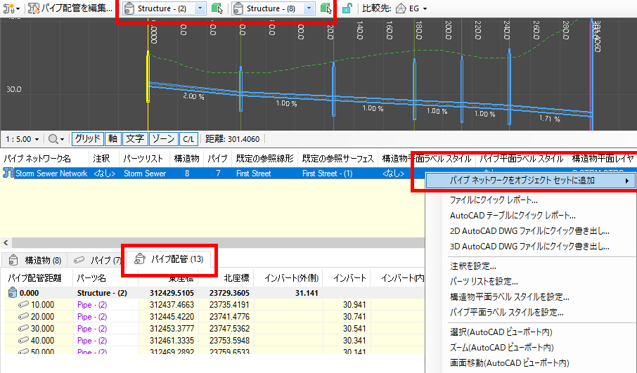

[パイプ ネットワーク]タブからパイプ配管を追加するには
  1. メインの Project Explorer ウィンドウの[パイプ ネットワーク]タブを開きます。メイン ツールバーで、パイプ ネットワークの縦断ビューの開始構造物を[Structure - (2)]に設定し、終了構造物を[Structure - (8)]に設定します。これにより、表示されるパイプ配管のパスとルートが決まります。パイプ配管の比較サーフェスを[First Street - (1)]に設定します。
  2. [パイプ配管]サブオブジェクト カテゴリ タブが選択されていることを確認し、リストから選択したパイプ ネットワークを右クリックします。右クリック メニューから[オブジェクト セットに追加(パイプ配管)]を選択し、関連するサブメニューから[オブジェクト セット - (1)]を選択します。選択したパイプ配管がオブジェクト セットに追加されます。
  3. [オブジェクト セット]タブに戻り、オブジェクト セットに現在 2 つのオブジェクトが表示されていることを確認します。
  4. ここで、メインの Project Explorer ウィンドウの[オブジェクト セット]タブにある[選択したアクションを実行]ボタンをクリックして、新しいオブジェクト セットからレポート作成プロセスをテストすることができます。
  5. レポートが作成されます。Microsoft Word を開き、生成されたレポート ファイルを確認します。First Street コリドーからの ETW 計画線と、Storm Sewer Network パイプ ネットワークからのパイプ配管が含まれていることに注意してください。

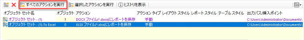

ここで、オブジェクト セットを使用して、このレポートを 2 つの異なるファイル形式に同時に生成することができます。これを行うには、このオブジェクト セットを複製し、複製に対していくつかの編集を行います。
  1. メインの Project Explorer ウィンドウの[オブジェクト セット]タブで、既存のオブジェクト セットを右クリックし、右クリック メニューから[コピー]を選択します。
  2. もう一度右クリックし、メニューから[貼り付け]を選択します。同じオブジェクトとフィルタが含まれている同一のオブジェクト セットが 2 つ作成されました。
  3. 新しいオブジェクト セットをダブルクリックして[オブジェクト セットを編集]ダイアログを開き、アクションを[XLSX ファイルにレポートを保存]に変更します。
  4. オブジェクト セットの名前をオブジェクト セット - (1) - コピーからオブジェクト セット - (1) - Excel へに変更します。
  5. [OK]をクリックして[オブジェクト セットを編集]ダイアログ ボックスを閉じ、メインの Project Explorer ウィンドウに戻ります。
  6. 同じ方法を使用して、最初のオブジェクト セットの名前をオブジェクト セット - (1) - Word へに変更します。これで、生成されるレポートのファイル タイプ以外は同一の 2 つのオブジェクト セットが定義されました。
  7. メイン ツールバーの[すべてのアクションを実行]ボタンをクリックします。図面内のすべてのオブジェクト セットからアクションが処理されます。この場合、レポートは DOCX ファイルと XLSX ファイルに同時に書き込まれます。Microsoft Word と Microsoft Excel で、生成されたファイルを確認します。
以下に、生成されたファイルが Microsoft Excel でどのように見えるかを示します。オブジェクト セット内の各オブジェクトが個別のワークシートに書き込まれています。
レポート ヘッダとレポート フッタによって、書き出したファイルに追加のワークシートが作成されないようにするには、参照されているレポート スタイルで[レポート ヘッダ]オプションと[レポート フッタ]オプションをオフにし、もう一度[すべてのアクションを実行]を選択します。
Project Explorer は、書き出された Excel ファイル内の列の幅を自動的には設定しません。Microsoft Excel でワークシート全体を選択し、Excel リボンにあるセルの書式設定のオプションから[列の幅の自動調整]を選択します。
