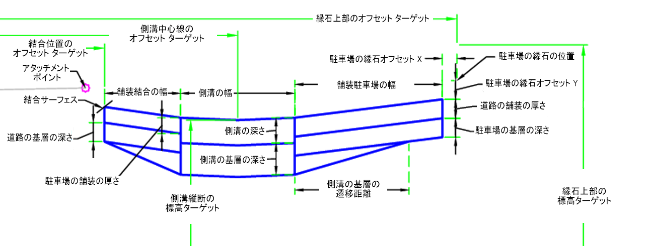

ParkingAdjacentToRoad サブアセンブリは、既存の道路に隣接した駐車場領域を作成します。駐車場には、既存の道路の舗装された領域、側溝、および駐車場舗装が含まれます。駐車場舗装は、作成予定の縁石の標高と縁石位置の上部に結び付けられます。
アタッチメント ポイントは道路の中心にある点です。このコンポーネントは、右側または左側のどちらにもアタッチできます。

最初の参照ポイントをアタッチメント ポイントに設定します。縁石上部の縦断とオフセットの値が表示され、駐車場の舗装の外端の位置を決定します。結合位置は、結合位置ターゲットによって決定されます。結合の標高は、この時点での結合位置と結合サーフェス ターゲットに基づいて表示されます。側溝の位置と標高は、設定したターゲットから決定されます。側溝のジオメトリは、入力パラメータに基づいて作成されています。舗装結合ジオメトリは、ターゲット結合標高と入力パラメータから作成されます。駐車場舗装は、ターゲット値と入力パラメータを使用して作成されます。
レイアウト モードの場合、幅と深さ入力パラメータおよびターゲットの想定値を使用してすべてのリンクを表示します。
