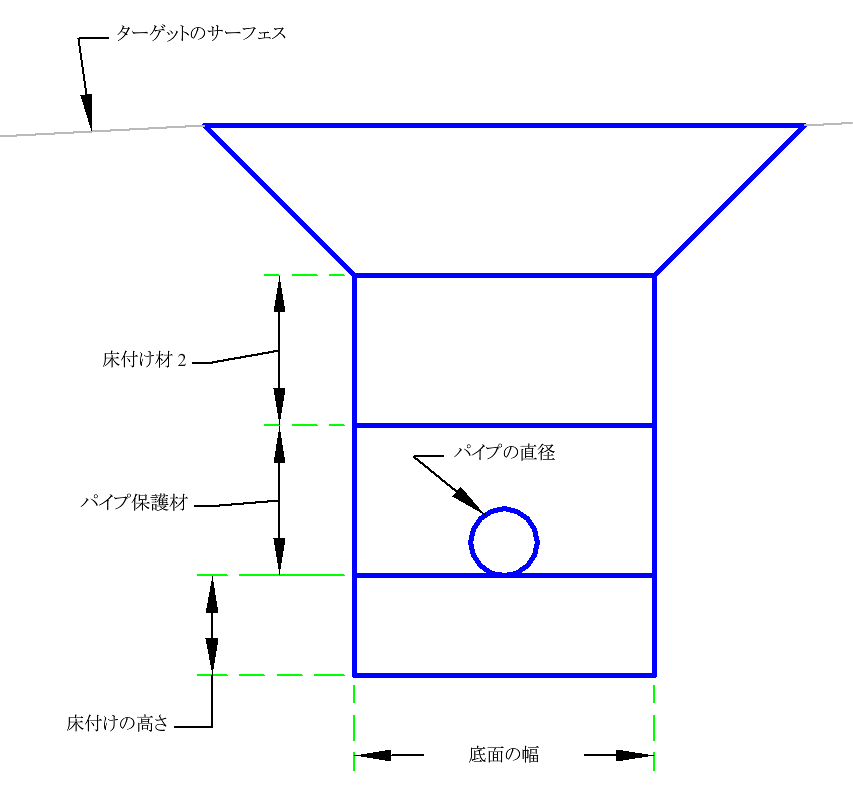

PipeTrenchMultipleLayers2 サブアセンブリには、トレンチ内の単一パイプ、パイプ保護材のレイヤ、その保護の上部に配置される追加のマテリアルのレイヤが含まれています。
このサブアセンブリにより、床付けのベース、パイプ ゾーン、砕石埋め戻しについて、土量計算を行うことができます。パイプは、床付け上部のマテリアルのレイヤによって保護されます。パイプの中心部が、設計縦断になります。トレンチの最上部のレイヤの高さは、一定ではありません。パイプ トレンチの他のレイヤの深さは、常に同じです。トレンチの深さ、幅、直径は、トレンチごとに異なります。トレンチの深さは、トレンチの下部からターゲット サーフェスまでの距離として測定されるため、線形に応じて異なります。

トレンチ底面の標高は、「縦断勾配線の標高 - パイプの半径 + 床付けの高さ」という式で計算されます。水平方向のトレンチ底面リンクは、トレンチ底面の標高位置で、アタッチメント ポイント オフセットの周辺に対称的に配置されます。パイプ保護材の高さは、パイプ周囲のマテリアルの厚み指定に使用されます。パイプ保護材の上部には、パイプ上部のマテリアルを指定する Material2 が配置されます。側面勾配は、既存のサーフェスに向かって上方向に延長されます。水平の床付けリンクが、指定した深さでトレンチ底面の上に挿入されます。
レイアウト モードの場合、このサブアセンブリによってトレンチが描画されます。
