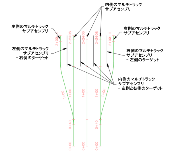

Left_Hand_Multi_Track サブアセンブリは、枕木、バラスト、サブバラスト、および路盤材と盛土材に使用できる 2 つの別のレイヤまたはマテリアルが含まれる単線軌道に使用されます。
Left_Hand_Multi_Track 軌道の寸法は、マテリアル層の寸法とともに編集できます。
既定では、アタッチメント ポイントの位置はレール間の中心線にあります。サブアセンブリ パラメータにより、この点を基準として線路を移動することができます。
