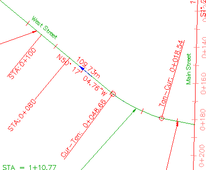

線形に追加されたセグメント ラベル
ラベルを作成すると、[図面設定]ダイアログ ボックスの[オブジェクトレイヤ]タブでラベル オブジェクトに対して指定したレイヤに配置されます。この図面の図面設定では、線形ラベルがレイヤ C-ROAD-TEXT に作成されるように指定しています。
[ラベル スタイル管理]ダイアログ ボックスの[一般]タブの[ラベル]カテゴリで、レイヤのスタイルが[C-ROAD-BRNG]になっていることに注目してください。この場合、色、線種、線の太さのプロパティが[ByLayer]または[ByBlock]に設定されていると、これらのプロパティは、ラベル オブジェクトがどのレイヤに配置されているかに関係なく、レイヤ C-ROAD-BRNG の対応するプロパティを継承します。
[コンポーネント名]リストで、さまざまなラベル コンポーネントのプロパティを確認します。[方向矢印]コンポーネントを除き、すべてのコンポーネントの[色]が[ByLayer]になっていることに注目してください。
レイヤ C-ROAD-BRNG の色プロパティが赤になっているため、[色]プロパティが[ByLayer]に設定されているラベル コンポーネントの色は、すべて赤になります。方向矢印の色が青になっているのは、その[色]プロパティが青になっているためです。
