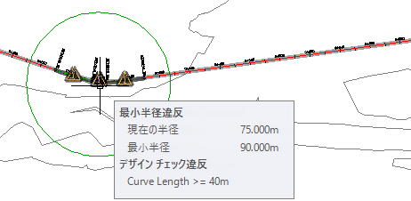

サブ図形が基準またはデザイン チェックのいずれかに違反している場合、図面ウィンドウのサブ図形、[線形図形]ビスタ、および[線形レイアウト パラメータ]ダイアログ ボックスに警告記号が表示されます。図面ウィンドウで警告記号にカーソルを合わせると、違反に関する情報がツールチップに表示されます。設計基準に違反している場合、ツールチップには、違反している基準に加え、基準を満たすために必要な最小値が表示されます。デザイン チェックに違反している場合、ツールチップには、違反しているデザイン チェック名が表示されます

ツールチップでは、図面ウィンドウで簡単に設計基準の違反を確認できます。ツールチップには 2 つの違反が表示されています。
サブ図形が複数の基準またはデザイン チェックに違反している場合でも、サブ図形に表示される記号は 1 つだけです。サブ図形から記号をクリアするには、すべての違反をクリアする必要があります。

違反があった設計基準およびデザイン チェックがツールチップに表示されます。
違反があったデザイン チェック名がツールチップに表示されます。デザイン チェックは、真(true)または偽(false)のいずれかの値を返すカスタムの数式です。これは、対象の図形がデザイン チェックの条件に違反しているかどうかを示しますが、違反の修正方法は指定しません。デザイン チェックの詳細は、「実習 3: デザイン チェックを使用する」で学習します。
