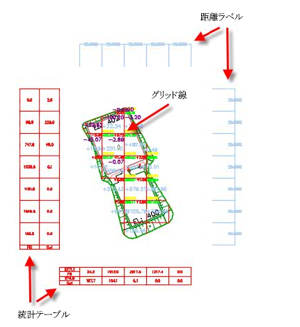

[土工平面図作成] コマンドを使用して、グリッドおよびテーブル内にラベルを挿入し、2 つの TIN サーフェス間の土工量に関する情報を格納することができます。以下の図は、このコマンドを実行した場合に図面に挿入されるグリッド、ラベル、テーブルの例を示しています。

  7. 以下に示す [コンポーネントの表示/非表示] パラメータを指定します。
    • [統計テーブル] : 切土と盛土の合計値と、グリッドの各行と各列の合計値を表示します。
    • [距離ラベル] : グリッドの間隔値を表示します。
    • [グリッド線] : グリッド線を表示します。

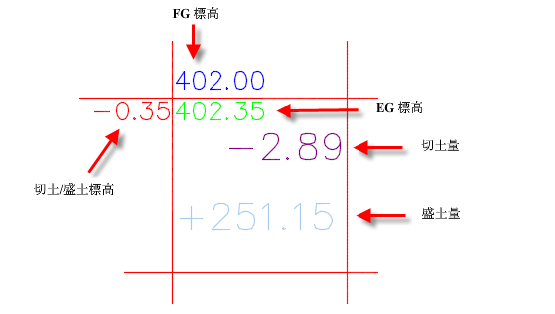

  10. [表示設定] ダイアログ ボックス上部に表示されているオプションを使用して、画層、文字、位置の設定を指定します。以下の図は、各種ラベルが図面内でどのように表示されるかを示しています。

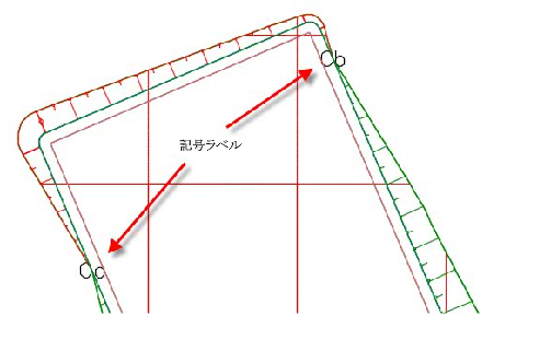

    • [境界ポイント] : グリッド セルの形状が不規則な場合に、記号ラベルを使用するのか、元の標高ラベルを使用するのか、あるいは標高ラベルは使用しないのかを指定します。
      [記号ラベル] を選択すると、不規則な形状のセルがある場所に記号が挿入され、関連するポイントの情報が図面内のテーブルに格納されます。
