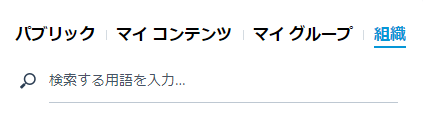

データセット フィルタと選択
[パブリック]、[マイ コンテンツ]、[マイ グループ]、および[組織]の各フィルタを使用して、選択した対象区域で使用可能なデータセットを参照することにより、Civil 3D に取り込むデータを指定します。
データセット内のすべての画層を選択する場合は、Civil 3D に取り込むデータセットのチェック ボックスをオンにします。
読み込む画層を手動で選択する場合は、データセットのタイルをクリックします。ただし、チェック ボックスはオンにしないでください。次に、右側に表示されるリストから、読み込む個々の画層を選択します。
