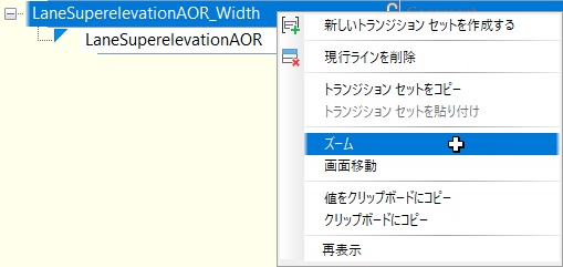

摺り付けまたは摺り付けセットを右クリックすると、コンテキスト メニューのコマンドにアクセスできます。
