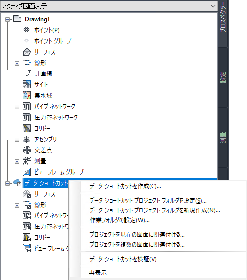

  1. [ツールスペース]の[プロスペクター]タブで、[データ ショートカット]ノードを右クリック [作業フォルダを設定]を選択します。
  2. [作業フォルダを設定]ダイアログ ボックスで、Forma Data Management のプロジェクト フォルダの場所にナビゲートします。
    データ ショートカット プロジェクトの作業フォルダは、Forma Data Management プロジェクト フォルダの少なくとも 1 つ下のフォルダ レベルに配置する必要があります。たとえば、<Forma Data Management ドライブ>\<アカウント名>\<プロジェクト名>\<作業フォルダ名> のように配置します。 プロジェクト外のフォルダに作業フォルダを設定することはできません。
    注: 最上位の ¥Project Files フォルダを作業フォルダとして設定することはできますが、¥Project Files フォルダを表示できるのは管理者のみであるため、¥Project Files フォルダ内のサブフォルダを使用することをお勧めします。
  3. [フォルダを選択]をクリックします。
    [プロスペクター]の[データ ショートカット]ノードが に変わり、作業フォルダが Forma Data Management に存在することを示します。
  4. [データ ショートカット]ノードを右クリック [データ ショートカット プロジェクト フォルダを新規作成]を選択します。
    • Forma Data Management プロジェクトと同じ名前を使用することも、別の名前を使用することもできます。
    • テンプレート プロジェクトのコピーに基づいて、望ましいプロジェクト フォルダ構造を既に設定している場合は、[プロジェクト テンプレートを使用]チェック ボックスをオンにしないでください。
  5. 名前とその他のプロジェクトの詳細を指定し、[OK]をクリックします。
  6. [データ ショートカット]ノードを右クリック [データ ショートカット プロジェクト フォルダを設定]を選択します。
  7. 使用するデータ ショートカット プロジェクトを選択し、[OK]をクリックします。
  8. Forma Data Management で、データ ショートカット プロジェクトの作成時に自動的に作成された新しい _Shortcuts フォルダに必要な権限があることを確認します。
  9. 通常の方法でプロジェクトに図面とデータ ショートカットを作成し、Forma Data Management にすべて保存します。
