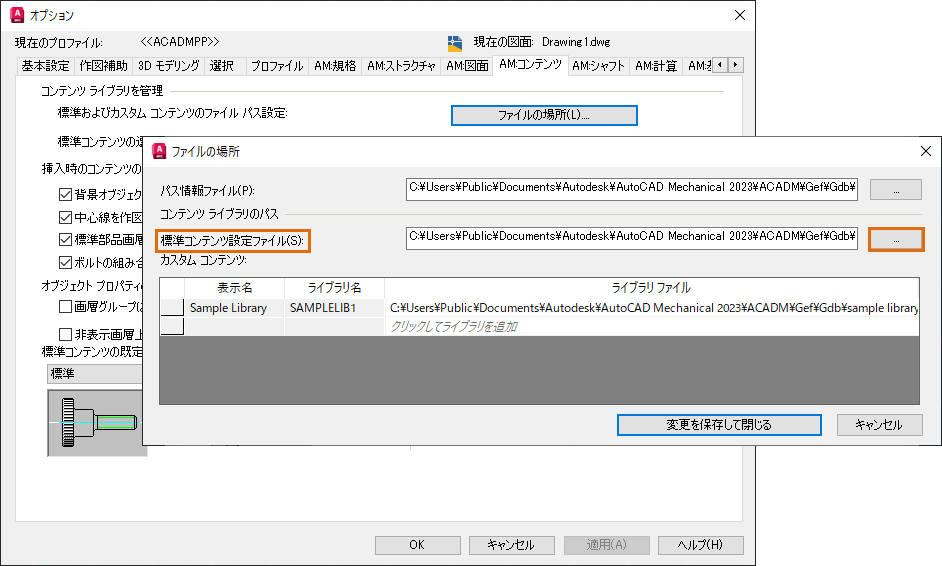

  1. AutoCAD Mechanical を起動し、新しい図面を開始します。
  2. AMOPTIONS[オプション]コマンドを開始して[オプション]ダイアログを開き、[AM:コンテンツ]タブを選択します。
  3. [ファイルの場所]をクリックします。

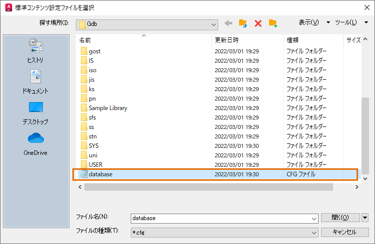

  4. [標準コンテンツ設定ファイル]フィールドの[参照]ボタンを選択します。このパスは、Gdb フォルダ内の設定ファイル(database.cfg ファイル)を指しています。

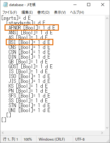

  5. database.cfg ファイルを、メモ帳で開いて編集します。不要な標準コンテンツ ライブラリの値を「1」から「0」に変更します。次に例を示します。
  6. 変更を加えた後でこのファイルを保存します。[ファイルの場所]ダイアログ ボックスで[変更を保存して閉じる]を選択し、[適用]をクリックします。
    このプロセスの実行後は、コンテンツ ライブラリで不要なコンテンツを使用できなくなります。
同じプロセスを使用して値を「1」に変更すると、削除したコンテンツを元に戻すことができます。
