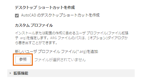

配置にカスタム プロファイルを含めるには、どうすればよいですか?
カスタム プロファイル .arg ファイルがまだない場合は、次の手順に従って作成します。検索パスとテンプレートの設定は、他の設定と一緒にカスタム プロファイルに保存されます。

  5. プロファイルを .arg ファイルとして保存します。その場所がネットワーク上で共有されていることを確認し(ユーザは完全な読み取り/書き込み可能)、共有場所に保存します。
配置を作成する
  1. オンライン配置を作成します(「管理者用インストール」を参照)。
  2. 配置の作成中に、作成したプロファイル .arg ファイルを参照します。
