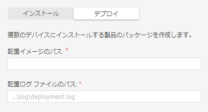

自分のみがインストールする場合は、[インストール]を選択します。
製品を複数のデバイスにインストールする必要がある場合は、[デプロイ]を選択します。
