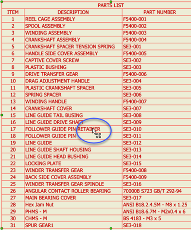

次の例では、パーツ一覧を分割して、新しいセグメントを別のシートに移動する方法を説明します。
  1. 分割を行うテーブル行のテキストの上にカーソルを合わせます。移動アイコンが表示されたら右クリックします。

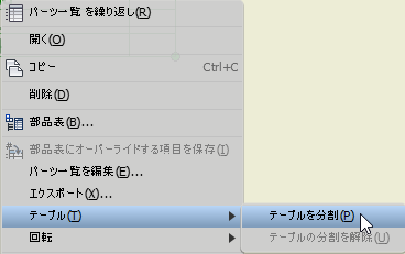

  2. 右クリック メニューで[テーブル] [テーブルを分割]を選択します。

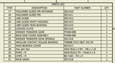

    テーブルは 2 つのセグメントに分割されます。ブラウザで、新しいテーブルのセグメントは親テーブルの子として表示されます。
    ヒント: テーブルを再びつなぎ合わせるには、表示またはブラウザでテーブルのセグメントを右クリックし、[テーブルの分割を解除]をクリックします。すべてのセグメントは親テーブルに接続されています。
  3. 分割した部分を新しいシートに移動するには:
    • ブラウザで[パーツ一覧]を展開します。
    • 分割したテーブルを、新しいシート ラベルのすぐ下の領域にドラッグします。
  4. ブラウザで新しいシートをダブル クリックしてアクティブにし、分割したテーブルの位置を調整します。
