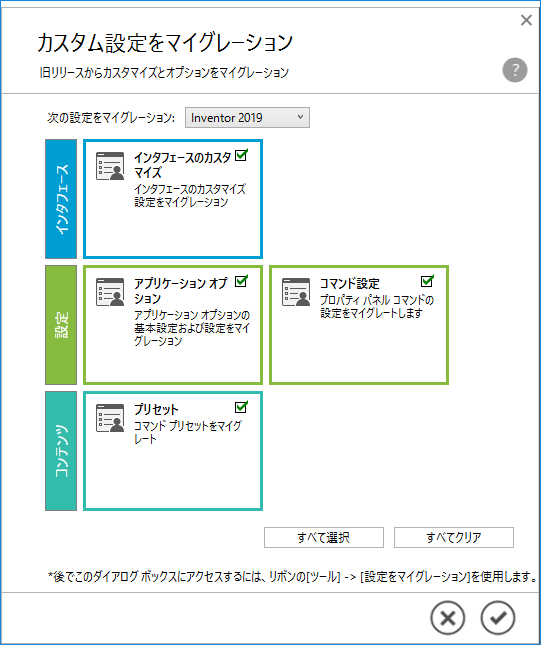

アプリケーション オプションおよびカスタマイズ設定をマイグレーションするには
Inventor の旧バージョンがインストール済みの場合は、Inventor の起動時に[カスタム設定をマイグレーション]ダイアログ ボックスが表示されます。
[アプリケーション オプション]設定およびその他のカスタマイズ設定を新しいバージョンにマイグレーションするオプションのチェック ボックスをオンにし、[OK]をクリックします。
ヒント: 選択内容を管理するには、[すべて選択]または[すべてクリア]を選択します。
マイグレーションを行わずにダイアログを閉じる場合は、次の手順を実行して設定を後でマイグレーションできます。
リボンの[ツール]タブ
[オプション]パネルで、[設定をマイグレーション]
をクリックします。
マイグレーションするインタフェースのカスタマイズを選択します。
- リボン
- キーボード
- マーキング メニュー
- 外観ブラウザの設定
- ミニ ツールバーの設定
次のように[設定]を選択します。
- [アプリケーション オプション] : 表示、動作、ファイルの場所などの設定をマイグレーションします。
- [コマンド設定] : プロパティ パネルの[高度な設定]オプション、[プリセットなし]設定、および[最後に使用]設定をマイグレーションします。
次のようにコンテンツを選択します。
- [プリセット] : [穴]、[押し出し]、[回転]、[スイープ]、[ねじ]などのプロパティ パネル ベースのコマンド、および[エンド キャップ]、[マイタ]、[ノッチ]、[伸縮]などのフレーム ジェネレータのコマンドの、パーツ フィーチャのカスタム プリセットをマイグレーションします。また、エンド フィル、溶接記号、面の指示記号、および幾何公差記号用の図面記号のコマンド プリセットも格納されています。
[OK]をクリックして設定をマイグレーションするか、[キャンセル]をクリックしてマイグレーションをスキップします。
新しい設定を使用するにはマイグレーション後に Inventor を再起動します。
