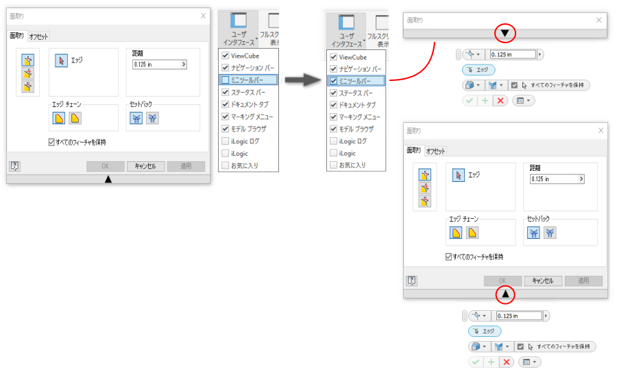

ミニツールバーを表示または非表示にするには
ダイアログ ボックスの側面にミニツールバーが表示できる Inventor ダイアログ ボックスが複数あります。
これらのミニツールバーで使用できるオプションは、ダイアログ ボックスのオプションと同じです。[シェル]、[面の勾配]、[面取り]、[ジョイント]のいずれかのコマンドにアクセスする場合に、ミニツールバーを表示するかどうかを選択できます。既定では、ミニ ツールバーが表示されません。
  1. リボンで、[表示]パネル [ユーザ インタフェース]パネル [ミニツールバー]の順にクリックします。
  2. ダイアログ ボックスのみを表示するには、[ミニツールバー]チェック ボックスをオンまたはオフにします。
    選択されている場合、前述のコマンドのいずれかにアクセスする場合には、次の図に示すように、ダイアログ ボックスとミニツールバー両方が表示されます。
グラフィックス領域を最大限広げるには、ミニツールバーの表示をオフにします。
