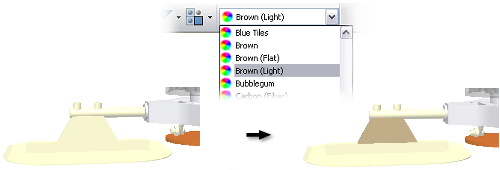

ボディ グループの外観をオーバーライドするには
外観のオーバーライドはボディ グループまたはボディ内の個々のコンポーネントに対して行われます。外観のオーバーライドはビュー リプレゼンテーションの最上位レベルにだけ影響します。
ボディ グループの外観をオーバーライドするには、次の手順に従います。
  1. グラフィック領域またはブラウザ内のボディ グループを選択します。
  2. クイック アクセス ツールバーの[外観]ドロップダウン矢印をクリックし、該当する外観までスクロールしてクリックします。コンポーネントのボディの外観が変わります。
ボディ グループ内の 1 つのコンポーネントの外観をオーバーライドするには、次の手順に従います。
  1. ブラウザ内で、コンポーネントがあるグループのノードをクリックして、拡大します。
  2. ブラウザ内のコンポーネントを選択します。
  3. クイック アクセス ツールバーの[外観]ドロップダウン矢印をクリックし、該当する外観までスクロールしてクリックします。コンポーネントの外観が変わりますが、グループ内の残りのパーツの外観は変わりません。
注: ボディ グループ内で、複数のコンポーネントを選択して、それらの色を同時に変更することができます。
