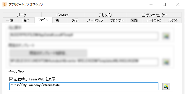

社内の教材にすばやくアクセスできるように、[アプリケーション オプション]ダイアログ ボックスの[Team Web]リンクをカスタマイズすることができます。
既定を選択する
任意の既定の開始ページまたは学習リソースを開くように Team Web を設定する
[アプリケーション オプション]ダイアログ ボックスにアクセスする
[ファイル]タブの[Team Web]フィールドに、Web サイトまたはファイルを指定します。このフィールドには、チュートリアルへのリンク、任意のファイル、または任意の URL を指定できます。
チェック ボックスをオンにすると、Inventor ホーム開始画面の代わりに、指定した Team Web ページを表示することができます。

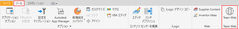

アプリケーション オプションの設定が完了すると、次の 2 つの場所から Team Web を開始することができます。
[ホーム]の[ツール]タブの[Team Web]パネルから。
[ヘルプ]メニューのドロップダウンから。
