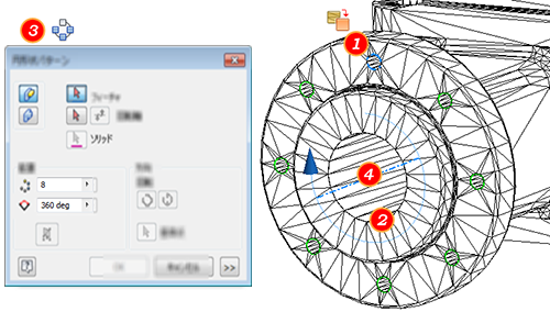

シナリオ: 低解像度のメッシュを参照ジオメトリとして使用するアセンブリがあります。アセンブリ図面内で、メッシュ参照ジオメトリの穴中心と、設計したソリッド コンポーネントのフィーチャの間に、寸法記入する必要があります。
低解像度メッシュの分割が粗すぎているため、穴の中心線に注釈を付けることができません。目的の図面にするための解決方法はどのようになるでしょうか?
