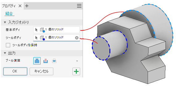

  1. [3D モデル]タブ [修正]パネル [結合] の順にクリックします。
  2. [基本ボディ]セレクタは既定でアクティブになっています。グラフィックス ウィンドウで基準ソリッド ボディを選択します。選択したボディの外観が異なる場合、基本ボディの外観が結合タスクの結果に使用されます。
    注: 選択が完了すると、色付きのドットが表示されます。ドットは、グラフィックス表示の選択ハイライト表示に対応しています。
  3. [ツールボディ]セレクタが自動的にアクティブになります。基準と結合する 1 つまたは複数のソリッド ボディを選択します。セレクタにツールボディの数が表示されます。ウィンドウ選択を使用すると、複数のボディを簡単に選択できます。
  4. (任意)[ツールボディを維持する]を選択します。
    [ツールボディを維持する]によって、操作に使用されるツールボディが独立したボディとして維持されます。操作後に、表示設定がオフになります。このオプションがオフの場合、ツールボディは消費され、以降の操作には使用できません。
    ヒント: [表示設定]切り替えボタンを選択すると、ツールボディのソリッドが次の選択で表示状態になります。
    : 結合コマンドを削除すると、消費されたツールボディが復元されます。保持されたツールボディの表示設定は既定でオフになります。
  5. 結合の出力操作を選択します。
    • [結合]:ベースおよび選択したツール ボディの体積を結合します。
    • [切り取り]:選択したツールボディの体積を基準ボディから差し引きます。
    • [交差]:基準ボディおよび選択したツールボディの共有体積から、基準ソリッドを修正します。
  6. [OK]をクリックするか、[結合]コマンドの使用を続ける場合は[適用] をクリックします。
