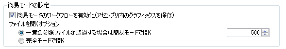

簡易モードを有効にし、[アプリケーション オプション]でファイルを開く際の既定の動作を設定するには、次の操作を行います。
[オプション]パネル
[アプリケーション オプション]
の順にクリックします。アセンブリに簡易データを追加するには、次の操作を行います。

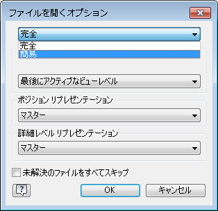

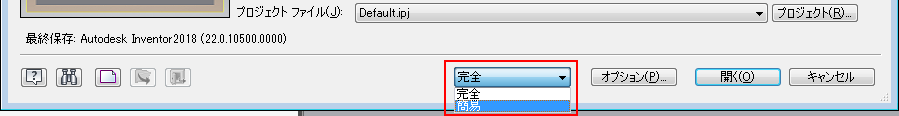

簡易モードを有効にして、アセンブリを保存した後、一意のファイルの値を超過しているアセンブリを開こうとすると、しきい値に基づいて [簡易ロード] が起動します。アセンブリを開くときに、次のいずれかの方法を使用して、既定のファイルを開く動作をオーバーライドすることができます。
ドロップダウン リストで [完全] または [簡易] を選択します。
[ファイルを開くオプション]を使用する
また、[ファイルを開くオプション]を使用して、アセンブリを完全モードで開くか簡易モードで開くかを指定することもできます。[ファイルを開くオプション]には、[ホーム]ウィンドウから、
または[ファイルを開く]ダイアログ ボックスからアクセスできます。
