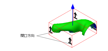

[方向を調整]機能を使用すると、プラスチック成形品の方向を修正できます。
型開のデフォルトの方向は Z 軸の正方向にそろっています。多くのプラスチック成形品モデルがランダムに構築されるため、プラスチック成形品の方向と型開の方向は、多くの場合異なります。[方向を調整]機能を使用すると、2 つの方向を一致させるように調整することができます。
プラスチック成形品の方向を修正する方法は、次のとおりです。
プラスチック成形品を配置すると、関連する[方向]ノードが自動的に生成されます。このノードは削除できません。
[方向を調整] : 金型内のプラスチック成形品の方向を変更します。結果は MP アセンブリでのみ表現されます。金型設計アセンブリの座標系には影響しません。
[位置を調整] : 成形品の位置を、他の成形品や軸を基準として変更します。
[パターン] : さまざまな方法で、複数の成形品を含む金型内の成形品の位置や方向を設定することができます。
