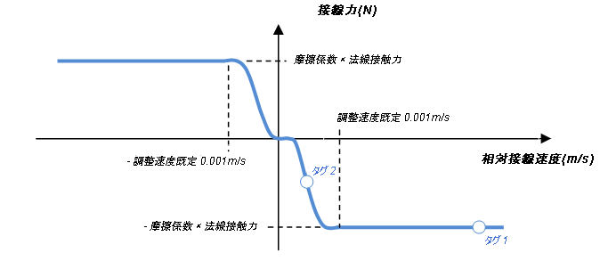

2D 接触には、実際の非線形クーロン摩擦則が使用されています。ジョイントおよび 3D 接触において、簡略化を図るとともに超弾性条件を回避する目的から使用されているのが正則化クーロン摩擦則であり、次のように例証できます。
正則化は、速度正則化パラメータによって駆動されます。
固定接触(または回転接触)のケースでは、このモデルを使用した場合、相対接線速度がゼロに等しいと接線荷重が null になります。
回転自由度におけるジョイント摩擦のケースでは、接線力が接線方向のトルク(単位: nm)で置換され、接線方向の相対速度は回転速度(単位: rad/s)になります。両方とも、接線力を乗算し、移動速度をジョイント半径で除算して、計算されます。
例 1 |
半径 10 mm のピン ジョイントを、10 rad/s と等価な一定速度 w で操縦します。20 N と等価な力(Fn)をジョイントの回転軸に垂直に適用し、摩擦係数(μ)を 0.1 に設定します。 この場合、ジョイントにおける摩擦トルク(Uf)の計算は、次式のようになります。 |
| | ? = r * w = 0.01 * 10 = 0.1 m/s ? > 調整速度 = 0.001 m/s => Uf = -mu * r * Fn = -0.1 * 0.01 * 20 = -0.02 Nm 正則化クーロン グラフの tag 1 を参照してください。 |
例 2 |
ここでも同じ例を使用しますが、速度(w)が 0.05rad/s の場合、摩擦トルク(Uf)は次式で求められます。 |
| | ? = r * w = 0.01 * 0.05 = 0.0005 m/sm ? > 調整速度 = 0.001 m/s => Uf ≈ -mu * r * Fn/2 = -0.1 * 0.01 * 20/2 = -0.01 Nm 正則化クーロン グラフの tag 2 を参照してください。 |
