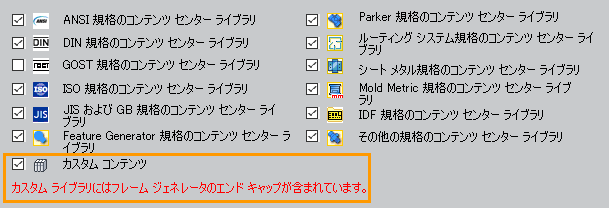

重要: 開始する前に [エンド キャップ]コマンドを使用するには、Inventor カスタム ライブラリがインストールされており、アクティブなプロジェクトで使用するように選択されている必要があります。
  1. Inventor カスタム ライブラリをインストールします。
  2. インストール後、[ライブラリを設定: <プロジェクト名>]ダイアログ ボックスで、アクティブなプロジェクトで使用するように選択します。**
Inventor カスタム ライブラリをインストールしてアクティブなプロジェクトに追加するには
詳細については、サポート記事を参照してください。

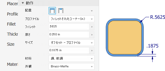

  5. 動作オプションを設定します。
    • 配置の位置を指定します。
    • プロファイルを指定します。
      • フィレットされたコーナー
      • 面取りされたコーナー
      • シャープ コーナー
    • プレートの厚さを設定します。
    • [オフセット]のタイプと距離または比率を設定します。
    • 必要に応じて、以下のパーツ プロパティを設定します。
      • 材料
      • 外観

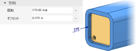

  6. 方向を指定します。
    • [回転]値を設定します。たとえば、排水穴などのエンド キャップ フィーチャを正しい位置に配置する場合などです。
    • オフセット値を設定します。これは、選択した面とエンド キャップの間の距離を指定します。
