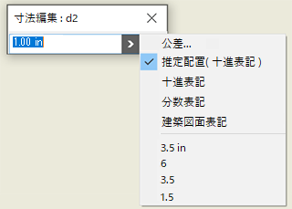

  1. 変更する寸法を右クリックし、メニューから [モデル寸法を編集] を選択します。
  2. 新規の寸法を編集ボックスに入力します。
  3. 寸法の許容差を変更するには、編集ボックスのフライアウトをクリックし、 [許容差] を選択します。
