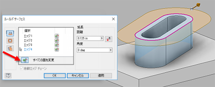

ルールド サーフェスを作成する
複雑なサーフェスに延長を追加したり、パーティング面を作成したり、方向ベクトルに沿って勾配面を追加するには、ルールド サーフェスを作成します。
  1. [3D モデル]タブ [サーフェス]パネル [ルールド サーフェス] の順にクリックします。
  2. ダイアログ ボックスで、次のいずれかの操作を実行します。
    • 選択したエッジに垂直なサーフェスを作成するには、[法線]を選択します。
    • 選択したエッジに正接するサーフェスを作成するには、[接線]を選択します。
    • 選択した面、作業平面、エッジ、または軸に沿うサーフェスを作成するには、[ベクトル]を選択します。
  3. グラフィックス ウィンドウで、ルールド サーフェスの作成に使用するエッジを選択します。必要に応じて、[他を選択]を使用して選択可能なジオメトリを切り替え、クリック操作で選択します。
    注: スケッチ エッジは、ルールド サーフェスのエッジの選択対象として有効ではありません。
  4. 必要に応じて、[自動エッジ チェーン]チェック ボックスをオフにして無効にします。
  5. 必要に応じて、次の手順に従います。
    • ダイアログ ボックスの[選択]パネルで、代替面のアイコンを選択して、エッジのソース参照面を変更します。
      ![](../../images/RuledSurface_Alt by edge.png)
    • 選択したすべてのエッジについて、ソース参照面を変更するには、[すべての面を変更]をクリックします。
注: 代替面のオプションは、選択したエッジが 2 つの面を共有している場合に有効になります。
  1. 必要に応じて、[反転]を選択してサーフェスの方向を変更します。
  2. [スイープ]オプションについては、面、エッジ、または軸をクリックして、方向ベクトルを指定します。
  3. サーフェスを延長する距離を設定します。
  4. 必要に応じて、サーフェスの角度を指定します。
  5. [OK]をクリックして完了します。
