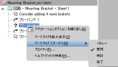

マークアップ ブラウザで、ツリー ビュー内にマークアップ セットが表示されます。マークアップを検討したら、そのマークアップのステータスを変更し、そのマークアップとともに保存されるコメントを追加できます。マークアップ ブラウザでは、マークアップを右クリックしてそのマークアップのステータスを変更し、[マークアップ プロパティ]ダイアログ ボックスを表示できます。
マークアップ ステータスを表示または変更するには: マークアップ ブラウザで、マークアップのノードを右クリックし、[マークアップ ステータス]サブメニューでステータスをクリックします。新しいマークアップの既定のステータスは、
マークアップ ブラウザを表示して注記を追加するには: マークアップのノードを右クリックし、右クリック メニューから[プロパティ]を選択し、[マークアップ プロパティ]ダイアログ ボックスを表示します。[マークアップ注記]領域に注記を追加します。

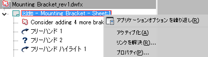

IDW ファイル内のすべてのシートを検索するには: ブラウザで図面ファイルを右クリックし、[リンクを解決]を選択します。
