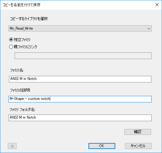

    • コンテンツ センター エディタを開きます。これは、ドキュメントが開かれていない場合は[ツール] > [エディタ]、パーツ ドキュメントまたはアセンブリ ドキュメントの場合は[管理] > [エディタ]にあります。形鋼ファミリを選択し、右クリックして[コピーを名前を付けて保存...]を選択します。
  3. コピー先のライブラリとして自分の読み取り/書き込みライブラリを選択し、必要に応じてファミリ名を編集して説明を変更し、[OK]をクリックします。
