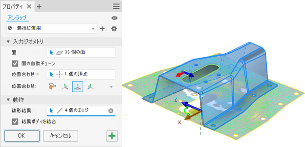

  1. パーツ ファイルのリボンで [3D モデル]タブ [作成]パネル [アンラップ]を選択します。
  2. [高度な設定メニュー]をクリックし、平坦化サーフェスのみを表示するビューを作成するために[専用のビュー リプレゼンテーションを作成]を有効にします。ビュー リプレゼンテーションは、パーツ ファイル内のサーフェスを選択表示する場合、または図面内のサーフェスを文書化する場合に役立ちます。
  3. 必要に応じて、プリセットを指定します。
    注: アンラップ動作の基本設定を指定するには、歯車アイコンをクリックします。
  4. [面]: グラフィックス ウィンドウで、1 つまたは複数の連続した面を選択します。
    • [面の自動チェーン]: 面のチェーンで、1 回の選択で複数の面を選択できるようにします。
    • [位置合わせ]: アンラップは、アンラップする面を選択するときに、選択に最も近い頂点を使用します。基準平面の位置合わせでは、割り当てられた頂点は、中心点(0, 0, 0)に配置されます。別の頂点を選択するには、頂点の選択を解除します。
    • アライメント:
      • [モデルに位置合わせ]: アンラップしたサーフェスをモデルと同じ方向に配置します。
      注: 基準平面を使用してサーフェスの方向を設定するときに、ディスプレイでマニピュレータを使用して出力サーフェスの位置を変更することができ、頂点に方向インジケータが表示されます。
      • [XY 平面に位置合わせ]: アンラップしたサーフェスを XY 平面と同じ方向で原点に配置します。
      • [XZ 平面に位置合わせ]: アンラップしたサーフェスを XZ 平面と同じ方向で原点に配置します。
      • [YZ 平面に位置合わせ]: アンラップしたサーフェスを YZ 平面と同じ方向で原点に配置します。
次の図では、[面の自動チェーン]はオフになっており、シート メタル パーツで補強ガセットが選択されています。最良の結果を得るには、歪みがあるガセットを平坦化してからガセットを省略し、歪みがゼロのパーツのフラット パターンを作成します。
  1. 必要に応じて次のいずれかを実行します。
    • [線形結果]: 有効にすると、1 つまたは複数の連続したエッジを直線状のまま選択します。
    • [リジッド結果]: 有効にすると、1 つまたは複数のエッジを固定したまま選択します。たとえば、アンラップ時に間隔を維持する同一平面上の穴を選択します。
  2. [結果ボディを結合]: 有効にすると、単一サーフェス面として出力を作成します。無効にすると、複数の面を持つ単一サーフェスを作成します。
注: サーフェス プレビューには、サーフェス メッシュおよびヒート マップが表示されます。ヒート マップでは、変形と張力が小さい領域は青色、変形と張力が大きい領域は赤色で表示されます。作成後、アンラップ フィーチャを編集してヒート マップを表示します。
  1. 選択をアンラップして新しいアンラップを開始するには、プラス記号 をクリックします。
  2. [OK]をクリックしてアンラップを作成し、コマンドを終了します。
