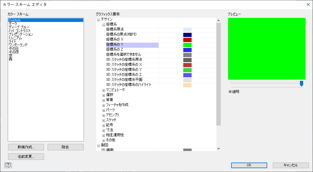

Inventor で使用されるグラフィック要素のカラー スキームをカスタマイズするには、カラー スキーム エディタを使用します。
新機能の紹介: 2022.1
グラフィック要素をハイライト表示します。
[カラー スキーム] 領域でカスタムのカラー スキームをハイライト表示します。
新しいカラー スキームを作成するには、[新規作成]をクリックします。
選択したカラー スキームを削除するには、[削除]をクリックします。
選択したカラー スキームの名前を変更するには、[名前変更]をクリックします。
新しい設定を使用するには Inventor を再起動します。
