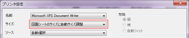

    • [サイズ]ドロップ ダウン矢印をクリックし、 [図面のシート サイズに自動サイズ調整] を選択して、異なるシート サイズと方向が設定されている複数の図面(.idw)ファイルを一括印刷します。この新しいオプションでは、図面シートの設定で指定されたとおりの適切な用紙サイズと方向が自動的に選択されます。
      この設定は、タスク スケジューラの[ファイルを印刷]ダイアログ ボックスのファイルが図面(.idw)ファイルの場合にのみ使用できます。
