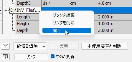

  4. リンク ファイルを開くには、[パラメータ]ダイアログで[filename-path]を右クリックし、[開く]をクリックします。
