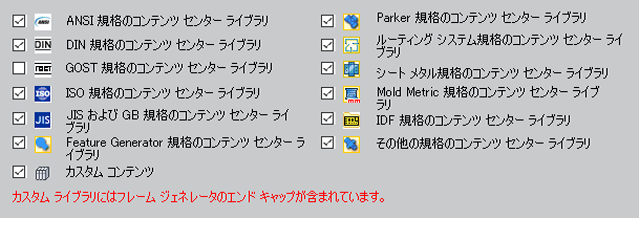

コンテンツ センター(デスクトップ コンテンツ)ライブラリをインストールするには
  1. Inventor インストーラのランディング ページで、 [Autodesk Inventor Content Libraries] をクリックします。
  2. 下矢印 をクリックして、アクセスするライブラリを選択します。
  3. 上矢印 をクリックして閉じて、製品リストに戻ります。
注:
ローカル コンピュータの[Autodesk Inventor Content Center Libraries]セクションで直接選択されたコンテンツ センター ライブラリをデスクトップ コンテンツとしてインストールします。
Inventor コンテンツ ライブラリを、Vault サーバ上で共有されるように、デスクトップ コンテンツまたはコンテンツ センター ライブラリとしてインストールするオプションがあります。

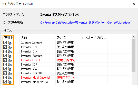

アクティブなプロジェクトでコンテンツ センター ライブラリを使用するには
  1. [プロジェクト]ダイアログ ボックスで、右側の[コンテンツ センターを設定]ボタンをクリックします。
  2. [ライブラリを設定: プロジェクト名]ダイアログ ボックスで、[カスタム コンテンツ]ライブラリが選択されていることを確認します。**
  3. [OK]をクリックします。
注: Vault 以外の環境のネットワーク上でデスクトップ コンテンツを共有する場合、ネットワーク上で権限を手動で管理する必要があります。デスクトップ コンテンツは Vault サーバにインストールして、ネットワークで共有することができません。共有環境で作業する場合、Autodesk Vault (Server)メディアから Vault サーバおよびコンテンツ センター ライブラリをインストールすることをお勧めします。
