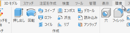

パーツ ファイル内から環境にアクセスする
パーツ ファイルで、リボンの[環境]タブをクリックします。
利用可能な環境のいずれかをクリックします。
- Inventor Studio
- BIM コンテンツ
- 構造解析
- ダイナミック シミュレーション
- ケーブル&ハーネス
- チューブ&パイプ
- 3D プリント3Dぷりんと
注:
- ダイナミック シミュレーションと構造解析は、Autodesk Simulation 製品および Autodesk Inventor の両方で使用することができます。
- ケーブル&ハーネスおよびチューブ&パイプは、Autodesk Inventor のみで使用することができます。

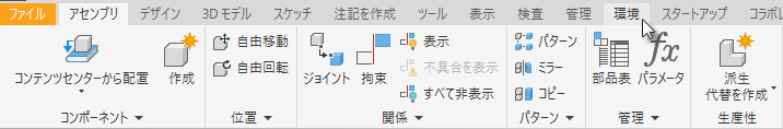

アセンブリ ファイル内から環境にアクセスする
アセンブリ ファイルで、リボンの[環境]タブをクリックします。
注: ダイナミック シミュレーションと構造解析は、Autodesk Simulation 製品および Autodesk Inventor Professional の両方で使用することができます。ケーブル&ハーネスおよびチューブ&パイプは、Autodesk Inventor Professional のみで使用することができます。

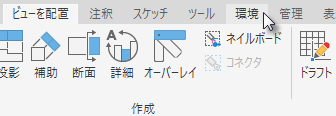

図面ファイル内から環境にアクセスする
