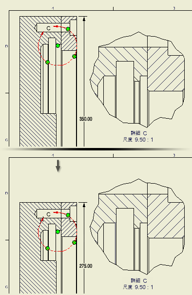

親ビューの点にアタッチされた詳細図
図面環境で[アタッチ]コマンドを使用すると、詳細図の定義を親ビューに関連付けることができます。親ビューのジオメトリの寸法や位置関係が変更されると、アタッチされているビューの定義は、ユーザが指定したアタッチ頂点にアタッチされたまま一緒に移動します。
ビュー定義は、親ビューに対する相対的な位置を維持します。ブラウザでは、アタッチされているビューまたは記号の横にそれぞれピンのマークが表示されます。
下図では、ジオメトリのサイズが変更されるときに、アタッチされているビューの定義がモデル ジオメトリとともに移動します。
ビュー定義のアタッチ頂点には端点、中心点、中点を使用できます。また、アタッチを削除することも可能です。
親ビューとアタッチされたビュー定義を同じシート、別のシート、別の図面のいずれかにコピーした場合、このアタッチ関係は保持されます。
ビューの定義を複数選択して、1 回の操作で親ビューにアタッチできます。それぞれのビュー定義で、親ビュー上の同一のアタッチ頂点を共有します。その後、必要に応じて各インスタンスのアタッチ頂点を再定義できます。
注: 親ビューでアタッチ頂点を含むパーツやフィーチャを削除すると、アタッチされているビュー定義は不良となります。ブラウザで、アタッチされているビュー定義の横に警告記号が表示されます。不良なビュー定義のアタッチ ステータスおよび位置は再定義できます。
