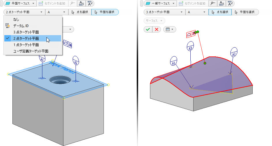

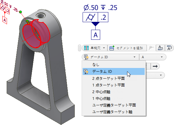

    公差注記のインタラクティブなプレビューがミニツールバーにアタッチされます。ミニツールバーには、ジオメトリまたはフィーチャのタイプを選択したり、データム ID をアタッチしたり、幾何公差記号に行を追加するためのオプションがあります。選択したジオメトリまたはフィーチャに適したオプションがリスト ボックスに表示されます。
  4. プレビューの要素をクリックすると、注記に表示されたプロパティと値を編集できます。[データム ID]ドロップダウン リストをクリックしてオプションを表示します。
    • ドロップダウン リストでいずれかのオプションを選択することで、データム ターゲットを作成できます。たとえば、左側の図では、2 つの 2D スケッチ点と作業平面を使用してデータム ターゲットを作成しています。右側の図では、3 つの作業点と作業平面を使用しています。
      注: 2D スケッチ点は自動的に選択されます。作業点は手動で選択する必要があります。

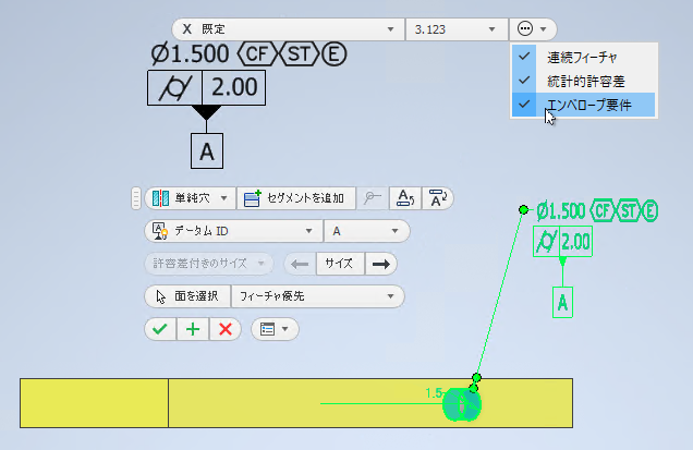

連続フィーチャ、統計的許容差、および包絡線の記号を追加する
注釈オプションを使用して、寸法値にフィーチャ モディファイアを直接追加します。フィーチャ モディファイアは、追加した順序で表示されます。
